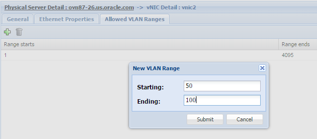

    image:物理サーバーの詳細の「新しい VLAN 範囲」ダイアログ
  7. 「開始」フィールドに、最初に使用可能な VLAN ID を入力します。
  8. 「終了」フィールドに、最後に使用可能な VLAN ID を入力します。
  9. 「送信」をクリックします。
