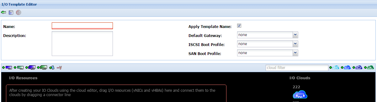

I/O テンプレートエディタを使用して、I/O テンプレートを作成します。このエディタは、Oracle Fabric Manager ホストや管理対象デバイスに影響を与えずに、必要に応じて追加、削除、および変更できるワークススペースです。

- フィールドに値を入力します。
名前
名前を入力します。
説明
(オプション) 説明を入力します。
テンプレート名の適用
このテンプレートを選択すると、I/O テンプレートが作成されるときに、その名前が I/O プロファイルに適用されます。I/O プロファイルを作成するときに名前を付ける場合は、チェックボックスの選択を解除したままにします。
デフォルトゲートウェイ
I/O テンプレート用のデフォルトゲートウェイを選択します。メニューで選択可能な項目として表示されるには、デフォルトゲートウェイが Oracle Fabric Manager ですでに存在する必要があります。
iSCSI ブートプロファイル
この I/O テンプレートを使用しているホストで iSCSI ブートが使用される場合は、I/O テンプレート用の iSCSI ブートプロファイルを選択します。メニューで選択可能な項目として表示されるには、iSCSI ブートプロファイルが Oracle Fabric Manager ですでに存在する必要があります。サーバーを iSCSI でブートできるようにするには、最低 1 つのブート可能な vNIC が iSCSI ブートプロファイルで構成されている必要があります。I/O テンプレートには iSCSI ブートプロファイルまたは SAN ブートプロファイルを割り当てることができますが、両方を割り当てることはできません。
SAN ブートプロファイル
この I/O テンプレートを使用しているホストで SAN ブートが使用される場合は、I/O テンプレート用の SAN ブートプロファイルを選択します。メニューで選択可能な項目として表示されるには、SAN ブートプロファイルが Oracle Fabric Manager ですでに作成されている必要があります。サーバーを SAN ブートでブートできるようにするには、最低 1 つのブート可能な vHBA が SAN ブートプロファイルで構成されている必要があります。I/O テンプレートには iSCSI ブートプロファイルまたは SAN ブートプロファイルを割り当てることができますが、両方を割り当てることはできません。

I/O リソースを追加したら、vNIC または vHBA をダブルクリックするか、または仮想リソースと I/O クラウド間をクリックしたままドラッグして線を引くことにより、適切なクラウドにマップします。
I/O テンプレートに適切な仮想接続が含まれている場合は、「保存」をクリックします。
保存アイコンを使用できない場合は、構成が無効です。テンプレートが無効である原因を調べるには、グレー表示されている保存アイコン上にマウスポインタを置きます。
