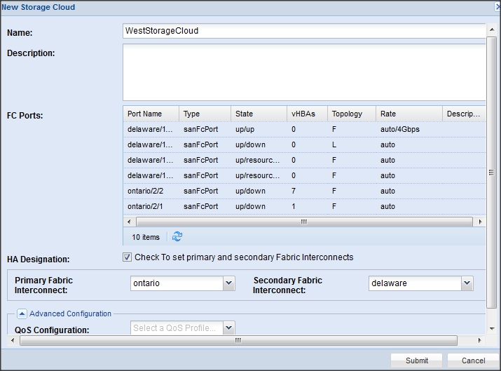

ストレージクラウドの作成
ストレージクラウドを作成するときは、ストレージクラウドに 1 つ以上の FC ポートを割り当てます。ストレージクラウドの作成が完了したら、それを I/O テンプレートまたは I/O プロファイルを使用してホストにプッシュします。これにより、指定された特性を持つ必要なストレージアクセスポイントが提供されます。

フィールドに値を入力します。

名前
名前を入力します。
説明
(オプション) 説明を入力します。
FC ポート
このストレージクラウドで使用されるポートを選択します。複数のポートを同じストレージクラウドに割り当てることも、複数のストレージクラウドを同じポートに割り当てることもできます。
HA の指定
2 つのファブリックデバイスが HA ペアとして配備される場合は、「HA の指定」チェックボックスを選択します。HA 指定は、Oracle Fabric Manager のすべての HA オブジェクトが接続する 1 番目と 2 番目のファブリックデバイスを決定します。
「拡張構成」をクリックして、目的の高度な機能を選択します。
拡張プロパティーを使用すれば、SAN QoS などのトラフィックシェーピング機能を制御できます。F2-12 仮想化スイッチでは、SAN QoS がサポートされていません。
QoS
ストレージクラウド内の vHBA に適用する SAN QoS プロファイル (存在する場合) を選択します。ストレージクラウドに SAN QoS が適用されている場合は、クラウドに関連付けられているすべての vHBA が特定の CIR 値を受け取ります。クラウドの SAN QoS は、個々の vHBA の SAN QoS よりも優先されます。SAN QoS とストレージクラウドの詳細については、 SAN QoS の操作を参照してください。
「送信」をクリックしてストレージクラウドの構成を完了させます。
