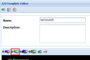

  1. 「vHBA の追加」をクリックして、vHBA のインスタンスを I/O テンプレートエディタに追加します。
    この手順では 1 つの vHBA を保留中の I/O テンプレートに追加しますが、必要な数の vHBA を I/O テンプレートに追加できます。
    image:「新しい I/O テンプレート」ページ上で vHBA アイコンが強調表示された状態
