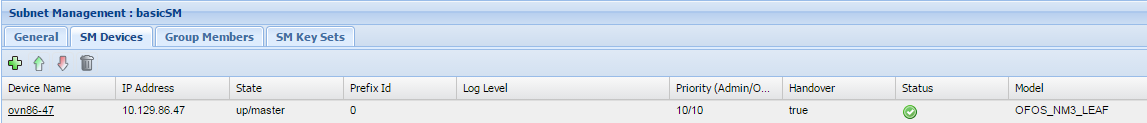

SM デバイスの管理
  1. ナビゲーションパネルから、「InfiniBand Fabric Manager」→「サブネット管理」の順に選択します。
  2. 表示するグループを選択します。
  3. 「SM デバイス」タブをクリックします。
    image:「SM グループ」の「SM デバイス」詳細フレーム
  4. 次のタスクのいずれかを実行します。
    • SM グループを編集します。
      「編集」をクリックし、次のフィールドを変更して、「送信」をクリックします。

    • デバイスを SM グループに追加します。
      「デバイスの追加」をクリックし、リストからデバイスを選択してから、「送信」をクリックします。
    • デバイス上で SM を有効にします。
      デバイスを選択し、緑色の上矢印をクリックしてから、「はい」をクリックします。
    • デバイス上で SM を無効にします。
      デバイスを選択し、赤色の下矢印をクリックしてから、「はい」をクリックします。
    • デバイスを SM グループから削除します。
      デバイスを選択し、「削除」をクリックしてから、「はい」をクリックして確定します。
