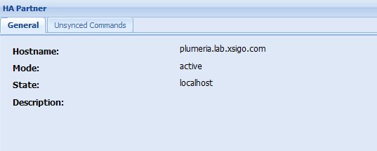

  • サマリーパネルで HA パートナーを選択し、「一般」タブをクリックします。
    image:HA パートナーの詳細フレーム
    フィールド
    説明
    ホスト名
    Oracle Fabric Manager サーバーのホスト名
    モード
    ホストが現在動作しているモード。
    • active – Oracle Fabric Manager サーバーがリアルタイムの情報を保持し、その情報をスタンバイ HA にプッシュしています。
    • passive – Oracle Fabric Manager サーバーが HA 構成のパッシブスタンバイパートナーです。
    • unknown – Oracle Fabric Manager サーバーのモードをアクティブまたはパッシブとして認識できません。
    状態
    HA 環境の Oracle Fabric Manager サーバーの現在の状態:
    • connected
    • not connected
    • localhost
    説明
    (オプション) HA パートナーの説明または Oracle Fabric Manager サーバーと HA パートナーの組み合わせの説明を入力します。
