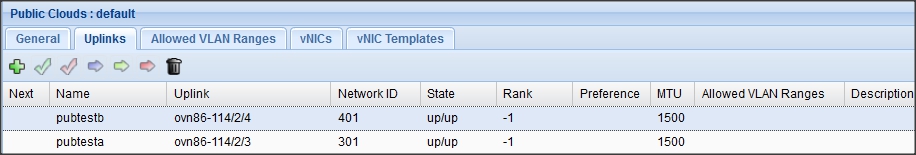

パブリッククラウドのアップリンクの詳細
詳細フレームの「アップリンク」タブには、アップリンクに関する情報とコントロールが表示されます。アップリンクを追加および削除したり、プライマリおよびセカンダリアップリンクを指定したり、ポート優先度を設定したりできます。この図は、プライマリおよびセカンダリのアップリンクとそれらのランクを指定する前のアップリンクを示しています。
次へ
アップリンクの優先順位。
名前
アップリンクの名前。
アップリンク
アップリンクのアドレス。
ネットワーク ID
アップリンクに割り当てられたネットワーク ID。
状態
アップリンクの状態。可能性のある状態は、up/up、up/down、down/down です。
ランク
低いランクのアップリンクは、高いランクのアップリンクよりも前に割り当てられます。
プリファレンス
アップリンクの設定 (ある場合)。primary と secondary のいずれかを選択できます。
クラウドに割り当てられている MTU を選択します。
1500
4070
9000 (デフォルト)
9194
許可される VLAN 範囲
トランクモード時にクラウドで許可される VLAN 範囲。「許可される VLAN 範囲」タブで VLAN 範囲を追加または削除します。
説明
(オプション) アップリンクの説明を入力します。
