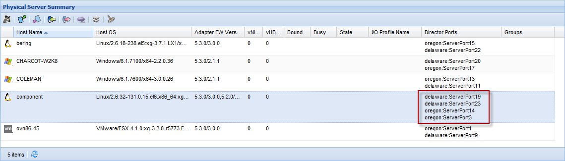

  1. 複数のポートまたは GUID を備えたサーバーを検索します。
    サーバーには、ファブリックデバイス上で表示される 4 つ以上の IB ポートがあります。

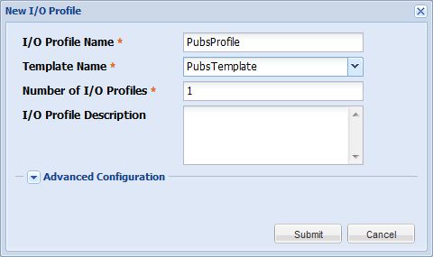

  3. この手順の前半で作成した I/O テンプレートを使用して、I/O プロファイルを作成します。
    I/O プロファイルの作成を参照してください。

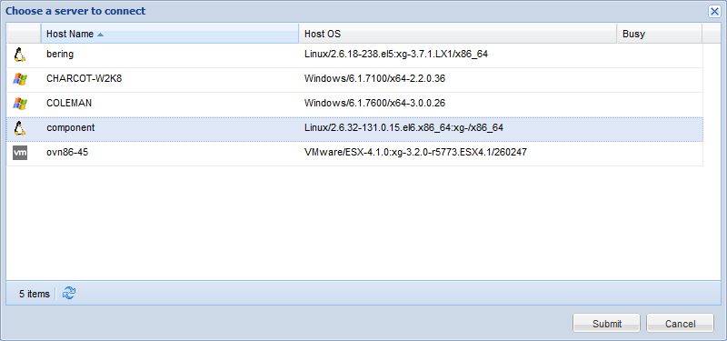

  5. 「接続するサーバーの選択」ダイアログで、Oracle T5 または Oracle M5 サーバーを選択します。

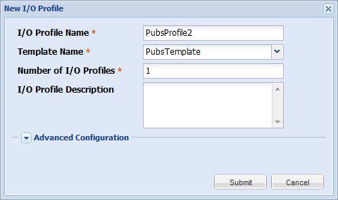

  7. Step 3を繰り返して、2 つ目の I/O プロファイルを作成します。
    この例は、同じ I/O テンプレートによる 2 つ目の I/O プロファイルの作成を示しています。
    注 -  2 つ目の I/O プロファイルを (同じ I/O テンプレートまたはまったく異なる I/O テンプレートから) 作成するときは、2 つの I/O プロファイル間で vNIC と vHBA の名前が一意であることを確認します。

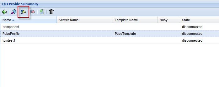

  8. 切断されている I/O プロファイルを選択します。
  9. 「選択した I/O プロファイルを物理サーバーに接続します」をクリックします。
  10. 1 つ目の I/O プロファイルが接続されたときと同じ Oracle T5 または Oracle M5 サーバーを選択し、「送信」をクリックします。

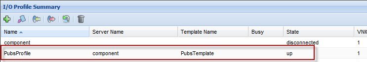

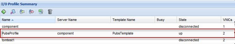

    サマリーパネルに、両方の I/O プロファイルが短時間表示されます。2 つ目の I/O プロファイルは、いくつかの状態変化 (通常は disconnected から downdown から up) を起こします。状態変化が完了すると、2 つ目の I/O プロファイルは 1 つ目にマージされ、1 つの I/O プロファイルだけがサーバーに接続された状態で表示されます。この I/O プロファイルは up 状態になります。
    image:I/O プロファイルのサマリーパネル
    サマリーパネルの「vNIC」および「vHBA」列をチェックして、2 つの I/O プロファイルがマージされたことを確認します。合計が、各 I/O プロファイルの vNIC および vHBA の総数になっているはずです。
