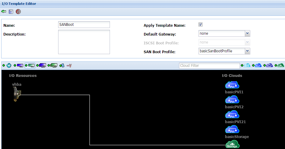

    1. I/O テンプレートの名前を入力し、作成した SAN ブートプロファイルを選択します。
    2. 単一の vHBA (二重パスのブート可能環境を作成する場合は、1 つの HA vHBA) を追加します。
    3. vHBA をクリックして適切なストレージクラウドにドラッグして、FC ポート上の vHBA を終端させます。
      image:I/O テンプレート、SAN ブート可能

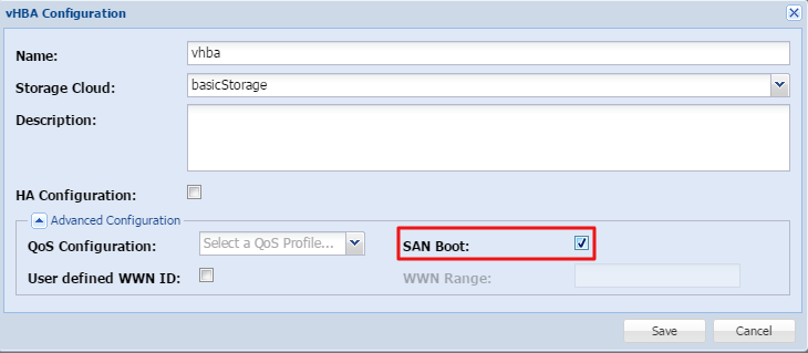

    4. I/O テンプレートワークスペース上の vHBA アイコンをダブルクリックして、「vHBA リソースの編集」ダイアログを表示します。
    5. 「vHBA リソースの編集」ダイアログの「拡張構成」で、「SAN ブート」を選択します。
      SAN ブート vHBA の構成時に、vHBA は SAN ブートと vHBA 機能の両方をサポートします。
      注 -  「HA 構成」チェックボックスは、二重パスのブート可能環境を作成している場合に選択されます。
      image:vHBA リソースの編集、ブート可能 vHBA の設定
