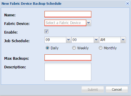

「新しいバックアップスケジュールの作成」をクリックします。
ホストとファブリックデバイスのステップは同じです。
フィールドに値を入力してから、「送信」をクリックします。
名前
このバックアップスケジュールに割り当てる名前を入力します。
ファブリックデバイス
バックアップするファブリックデバイスの名前を選択します。このフィールドは、Oracle Fabric Manager ホストのバックアップでは表示されません。
有効
ジョブスケジュール
バックアップが実行される特定の曜日、時間、または日付を選択します。
最大バックアップ数
特定のバックアップスケジュールごとに許可されるバックアップの最大数を入力します。バックアップの最大数に達した場合、もっとも古いバックアップが削除され、最新のものが保存されます。
説明
(オプション) 説明を入力します。
