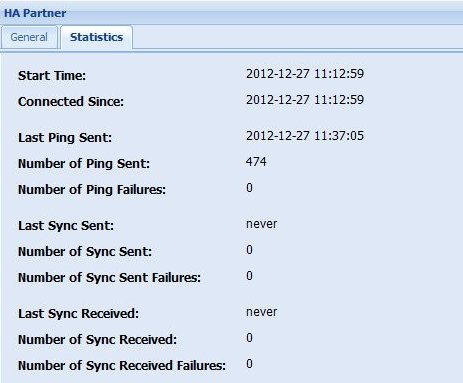

このソフトウェアには、HA パートナー間で送信される管理トラフィックの動作およびパフォーマンスの統計が表示されます。同期機能、ping、エラー、およびパートナー変更などの情報の統計およびカウンタが、ローカルホスト以外のパートナーの「統計」タブで追跡されます。
HA パートナーを選択し、「統計」タブをクリックして統計情報を表示します。

開始時間
ローカルホストが最初にリモートホストに正常に接続されたときを示す時間と日付のスタンプ。
接続開始時間
HA ping が連続して成功した以降の時間と日付のスタンプ
最終 Ping 送信
最後の ping がローカルホストから送信された時間と日付のスタンプ。
送信された Ping の数
ローカルホストからリモートホストに送信された ping の合計数。このカウンタは、HA Oracle Fabric Manager の実行中に継続的に追跡されますが、バックアップの復元、Oracle Fabric Manager の再起動、または同期の強制などのアクションのあとにリセットされます。
Ping 失敗の数
フェイルオーバーまたはフェイルバック中、および統計がサマリーパネルの「パートナー統計情報をクリアします」ボタンを使用してクリアされたときの ping 失敗の合計数。
最終同期送信
自動同期および強制同期中の、ローカルホストからリモートホストへの最後の同期送信の時間と日付のスタンプ。
送信された同期の数
自動同期および強制同期中の、ローカルホストからリモートホストへの同期送信の合計数。
送信された同期の失敗の数
自動同期および強制同期中の、ローカルホストからリモートホストへの失敗した同期送信の合計数。同期の失敗はさまざまな原因で発生しますが、一般的な理由の 1 つとして、リモートホストが存在していないか、ローカルホストに接続されていないことが挙げられます。
最終同期受信
最後の同期がローカルホストで正常に受信された時間と日付のスタンプ。
受信された同期の数
ローカルホストで受信された同期の合計数。
受信された同期の失敗の数
ローカルホストで受信された同期失敗の合計数。
