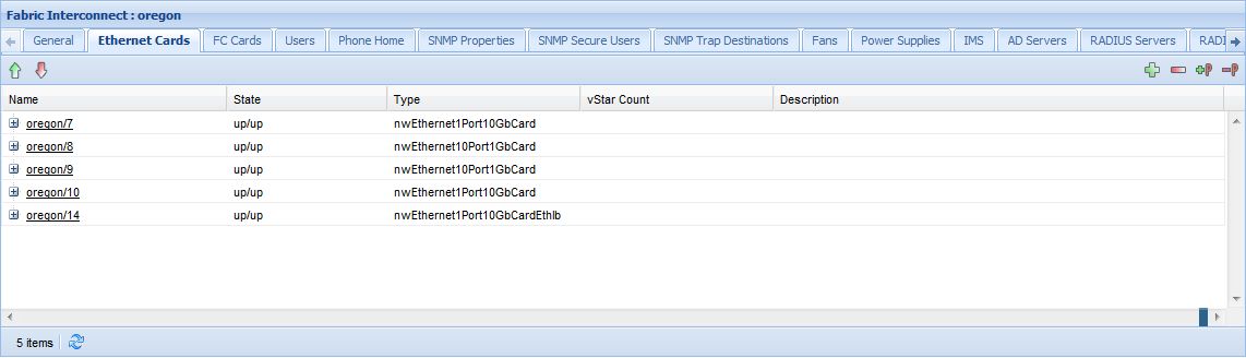

Ethernet カードの情報の表示
Fabric Interconnect が検出されると、Fabric Interconnect の I/O モジュールのインベントリが作成され、Ethernet カードの I/O モジュールの情報は、「Fabric Interconnect」詳細フレームの「Ethernet カード」タブに表示されます。
さらに「Ethernet カード」ページでは、一部のハードウェア固有の機能 (LAG など) もサポートされています。詳細は、LAG の管理を参照してください。
一覧表示されている各 Ethernet カードはポートレベルまで展開できます。ポートレベルでは、一般プロパティー、ポートの Ethernet プロパティー (たとえば MTU サイズ)、許可される VLAN 範囲などの機能を使用できます。
  1. ナビゲーションパネルから、「管理対象デバイス」->「Fabric Interconnect」の順に選択します。
  2. 表示する Fabric Interconnect を選択します。
    image:Fabric Interconnect の詳細フレーム -「Ethernet カード」タブ
    この表は、「Ethernet カード」タブの各フィールドについて説明しています。
    フィールド
    説明
    名前
    Fabric Interconnect 内でインベントリが作成された各 Ethernet カードの名前。
    モジュールに vNIC をサポートする終端ポートが含まれている場合、モジュールは展開と縮小が可能であり、構成された Ethernet ポートを表示できます。
    各 I/O カードの名前は、fabric interconnect/slot/vNIC port の形式で指定され、名前 texas/1/1texas という名前の Fabric Interconnect のスロット 1 の Ethernet カード上にある Ethernet ポート 1 を表します。
    状態
    Ethernet カードの現在の状態。状態は、管理状態/動作状態として表示されます。up/up 状態の Ethernet カードは正常に動作しています。
    タイプ
    Fabric Interconnect にインストールされている Ethernet カードのタイプ。
    vStar の数
    Ethernet カードの各ポートに構成された仮想リソースの合計数。
    説明
    (オプション) Ethernet カードの説明を入力します。
