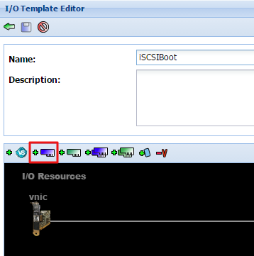

    1. I/O テンプレートの名前を入力し、作成した iSCSI ブートプロファイルを選択します。
    2. 単一の vNIC (二重パスのブート可能環境を作成する場合は、1 つの HA vNIC) を追加します。
      image:I/O テンプレート、二重パス iSCSI ブート可能
    3. vNIC をクリックして適切なネットワーククラウドにドラッグし、Ethernet ポート上の vNIC を終端させます。
      注 -  HA vNIC を終端させるには、ネットワーククラウドに複数の GbE ポートが存在する必要があります。

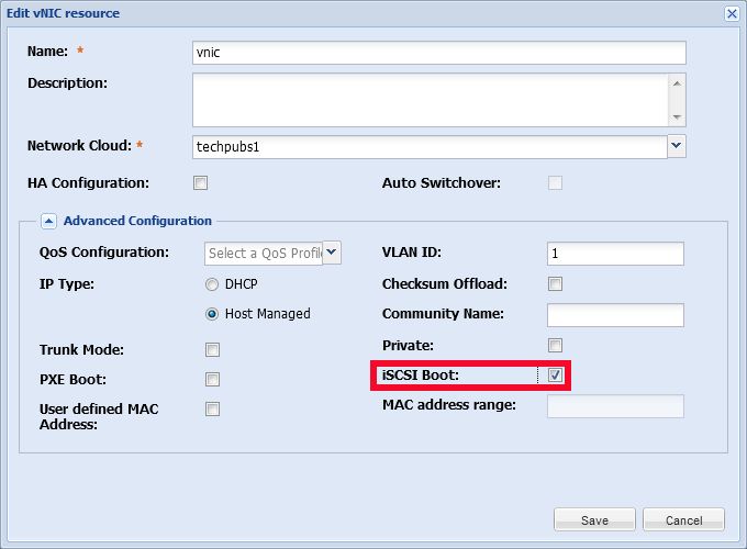

    4. I/O テンプレートワークスペース上の vNIC アイコンをダブルクリックして、「vNIC リソースの編集」ダイアログを表示します。
      iSCSI ブート vNIC の構成時に、vNIC は iSCSI ブートと標準仮想 I/O 機能の両方をサポートします。
    5. 「vNIC リソースの編集」ダイアログの「拡張構成」で、「iSCSI ブート」チェックボックスを選択します。
      注 -  「HA 構成」チェックボックスは、二重パスのブート可能環境を作成している場合に選択されます。
      image:vNIC リソースの編集、ブート可能 vNIC の設定
    6. 「保存」をクリックします。
