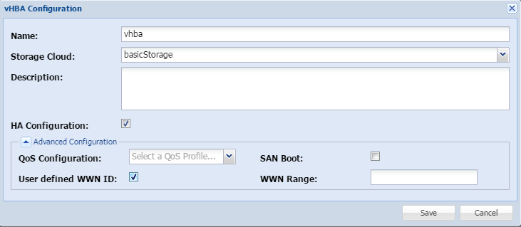

  4. vHBA アイコンをダブルクリックして vHBA の「vHBA 構成」ダイアログを開きます。
    image:「拡張構成」を展開した「vHBA 構成」ダイアログ
  5. 必要に応じて、vHBA のプロパティーを設定または変更します。
    フィールド
    説明
    名前
    名前を入力します。
    ストレージクラウド
    接続をクリックして vHBA アイコンからクラウドアイコンまでドラッグすることによって、すでに vHBA をストレージクラウドに接続しているので、このステップを行う必要はありません。ただし、「ストレージクラウド」メニューを使用して、vHBA の終端を別のクラウドに変更できます。
    説明
    (オプション) 説明を入力します。
    HA 構成
    HA vHBA を作成するようにすでに選択しているため、このチェックボックスはすでに選択されています。
  6. 「拡張構成」をクリックします。
    フィールド
    説明
    QoS
    vHBA に必要な SAN QoS プロファイルを選択します。
    ユーザー定義 WWN ID
    特定範囲の WWN から vHBA の WWN ID を割り当てる必要がある場合は選択します。ユーザーまたは SAN デバイスが WWN を割り当てる場合、このオプションを使用します。
    SAN ブート
    vHBA が配備されているホストサーバーの SAN ブートを vHBA でサポートする必要がある場合は選択します。
    WWN 範囲
    開始 WWN ID、ダッシュ (-) またはコロン (:) のどちらか、続いて終了 WWN ID として、範囲を入力します。特定範囲から vHBA の WWN ID を割り当てる必要がある場合のみ、これを実行します
