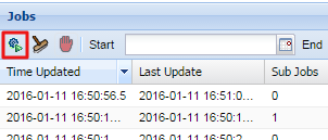

サマリーパネルをフィルタリングすると、アクティブなジョブをすべて表示できます。ジョブは、親ジョブに含まれるサブジョブの数に応じて、完了するのに時間がかかる場合があります。たとえば、サーバーからサーバープロファイルをバインド解除しようとするとき、このジョブには、ホストに接続されている vNIC および vHBA を削除するためのサブジョブが含まれている場合があります。これらのサブジョブの実行中は、バインドされていないジョブ全体がアクティブのままになります。
  1. ナビゲーションパネルから、「一般」->「ジョブステータス」の順に選択します。
  2. 「すべてのアクティブなジョブを表示します」をクリックします。
    image:ジョブサマリー画面で「すべてのアクティブなジョブを表示します」アイコンが強調表示された状態
    「すべてのアクティブなジョブを表示します」をクリックすると、アクティブ状態のジョブのみが表示されるようにジョブステータスのサマリーがフィルタリングされます。このアイコンはトグルであるため、繰り返しクリックすると、すべてのアクティブなジョブの表示とすべてのジョブの表示が切り替わります。
