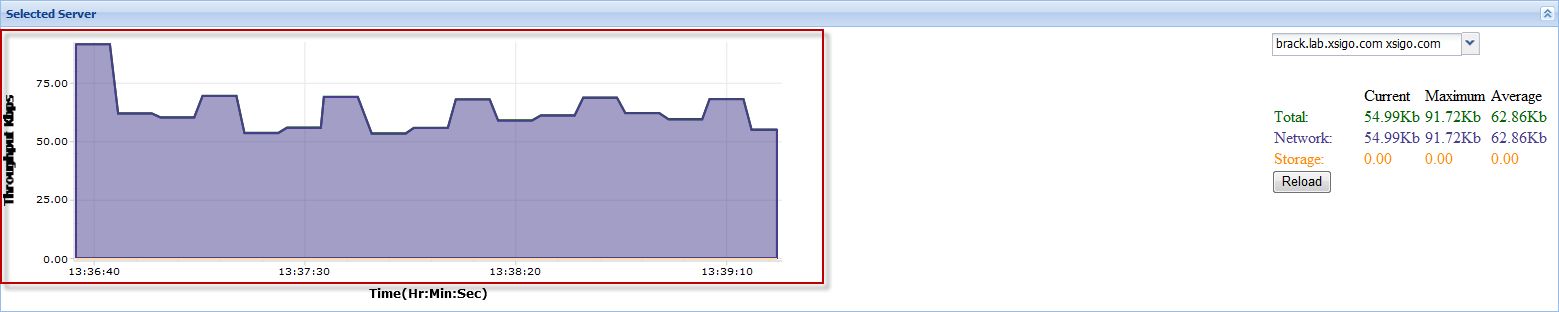

グラファーは一定の間隔でスループットを追跡して、そのスループットを X 軸と Y 軸で構成される標準の折れ線グラフとして表示します。
  • X 軸 - 間隔ベースのタイムラインを示します。デフォルトでは各間隔は 50 秒ですが、この値を減らして時間を短くできます。
  • Y 軸 - K ビット/秒単位でスループットを示します。
image:ライブモニタリングの「選択されたサーバー」フレーム

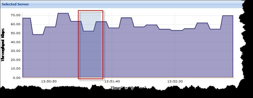

ズームするグラフのセクションをクリックしてドラッグすることで、デフォルト以外の時間間隔のリアルタイム統計を表示できます。この図は、表示する特定の統計にズームインする例を示しています。
image:ライブモニタリング — ズームイン
この例では、濃い青色のボックスが、より短い間隔 (50 秒未満) で表示される統計を表しています。この統計領域は、統計上をクリックして上下左右の動きでドラッグして選択されました。この時点での間隔は、50 秒 (たとえば、14:33:20 - 14:34:10) です。

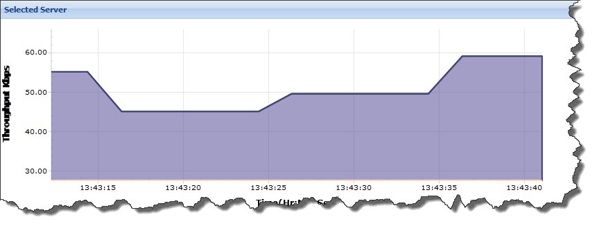

クリックとドラッグが完了すると、選択した統計領域がズームインされることで、より短い間隔が表示されます。
image:ライブモニタリング - より狭い間隔へのズーム
