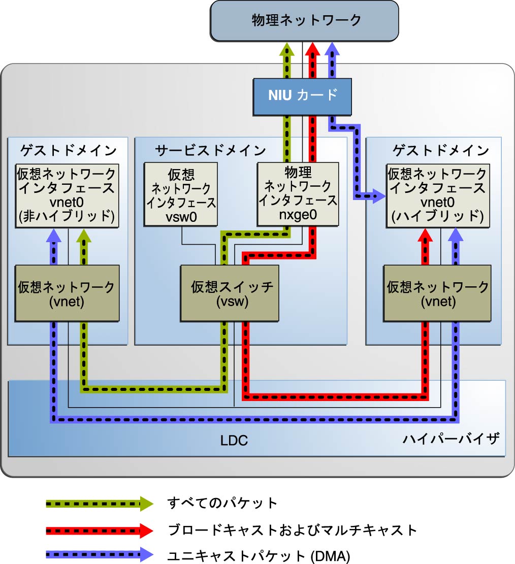

図 11-10  ハイブリッド仮想ネットワーク接続
image:この図は、文章で説明しているハイブリッド仮想ネットワーク接続を示しています。
注 - この図は、Oracle Solaris 10 システムの構成を示します。Oracle Solaris 11 システムの場合、インタフェース名のみが nxge0 に対して net0 のように、汎用名を使用するように変更されます。
