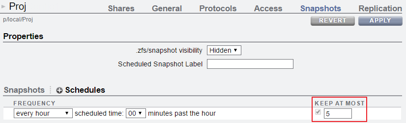

自動定期スナップショット機能を使用すると、管理者が設定したスケジュールに基づいて、プロジェクトまたはシェア (あるいはその両方) のスナップショットを自動的に作成および破棄できます。このスケジュールでは、自動スナップショットを作成する日時と、保持されるスナップショットの数が指定されます。プロジェクトまたはシェアごとに複数のスケジュールを作成できます。
リモートレプリケーションを使用すると、スナップショット (自動スナップショットを含む) をレプリケーション更新に含めることができ、対応するレプリケーションパッケージの一部としてレプリケーションターゲット上で使用できます。
デフォルトでは、ターゲット上に保持される自動スナップショットの数は、プロジェクトまたはシェアのスナップショット内の保持設定 (「最大保持時間」) と一致します。
image:スナップショットスケジュールの自動スナップショット保持設定を示すスクリーンショット。

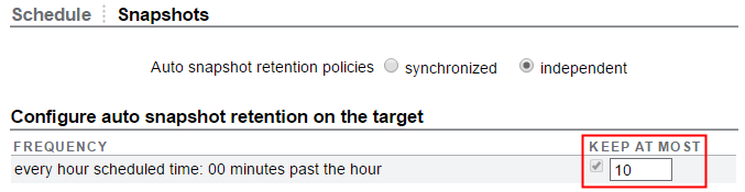

レプリケーションアクションは、レプリケーション更新全体でターゲット上に特定の数の自動スナップショットが個別に保持されるように構成できます。
image:スナップショットスケジュールのターゲット自動スナップショット保持設定を示すスクリーンショット。

  • ソース A に自動スナップショットが構成され、ソース A 上に 5 個のスナップショットが保持されています。
  • ソース A 上のレプリケーションアクションによって、ターゲット B は 10 個の自動スナップショットが保持されるように構成されています。
