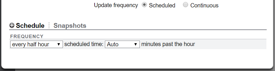

  • スケジュール済み - レプリケーションは選択されたスケジュールに従って自動的に実行されます。スケジュールされる頻度は、5 分、10 分、15 分、20 分、または 30 分ごと、1 時間、2 時間、4 時間、8 時間、または 12 時間ごと、毎日、毎週、または毎月、ターゲットにレプリケートするよう設定できます。1 つのレプリケーションアクションに対して複数のスケジュールを定義すると、さらに細かい更新頻度を設定できます。
    レプリケーションアクションの最初のスケジュールの作成時に使用可能な Auto 選択は、アプライアンスによって生成される開始時間です。アプライアンス上で複数のレプリケーションアクションが構成されているときには、自動生成された開始時間を使用すると、重複するレプリケーション更新を最小限に抑え、負荷分散を向上できます。
    image:アクションスケジュール頻度の自動時間スケジューリングを示すスクリーンショット

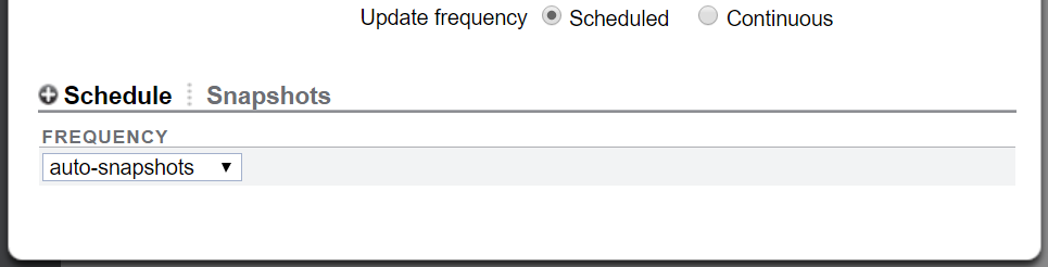

    スケジュールされる頻度を設定すると、プロジェクトまたはシェアで構成されている自動スナップショットのスケジュールに基づいてターゲットにレプリケートすることもできます。このオプションを選択すると、スケジュールされた自動スナップショットの作成時にレプリケーションの更新が実行されます。
    image:アクションスケジュール頻度の自動スナップショット頻度オプションを示すスクリーンショット
