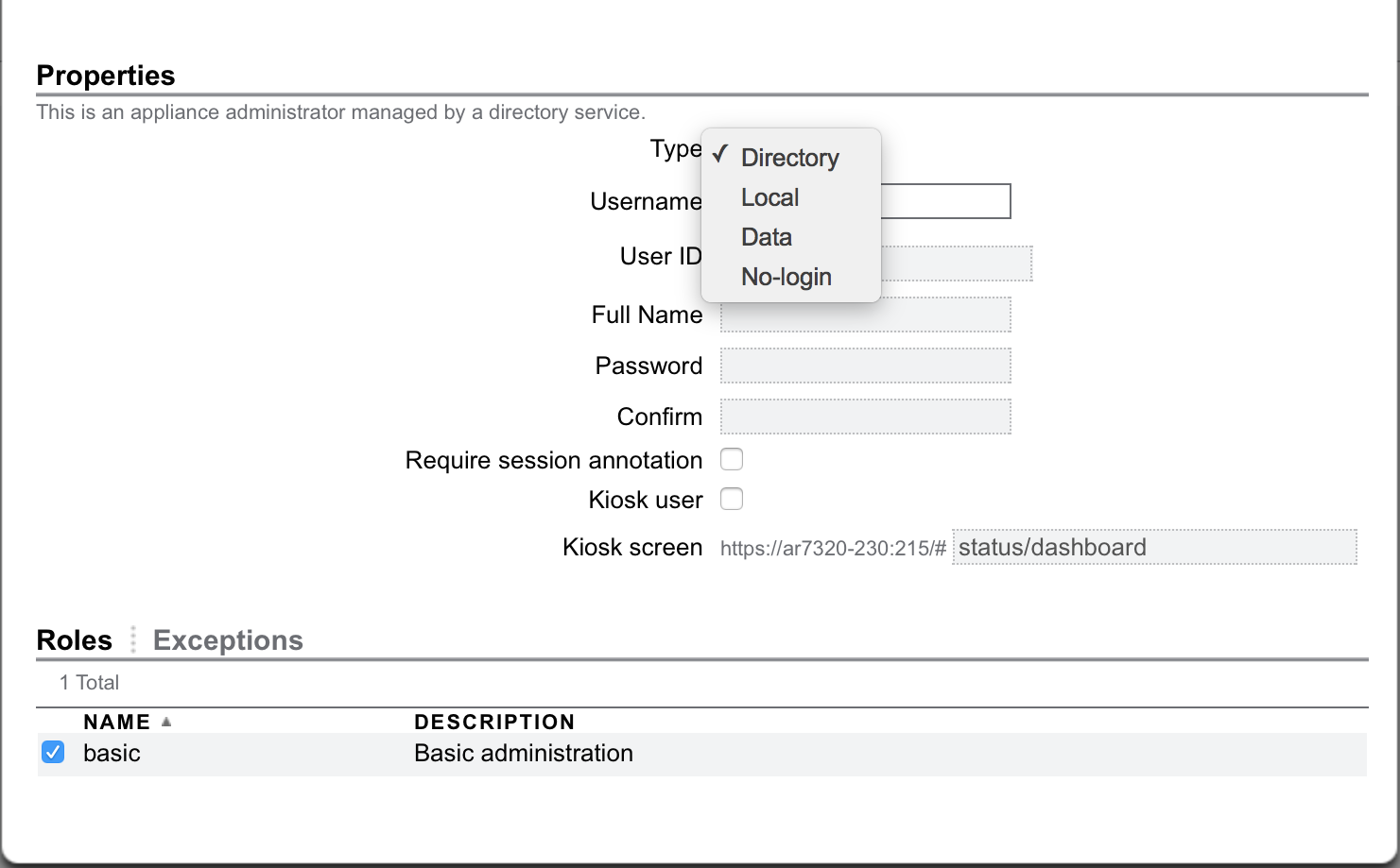

  3. 「ユーザーの追加」ダイアログボックスで、「タイプ」ドロップダウンメニューからユーザーの適切なタイプを選択します。
    ユーザータイプの説明については、ユーザーとロールについてを参照してください。
    image:画像は、さまざまなユーザータイプを示しています
  4. プロパティーの値を入力します。
    「ユーザー名」の値は必須です。「ユーザー名」の値の設定方法については、ユーザーとロールについてを参照してください。
