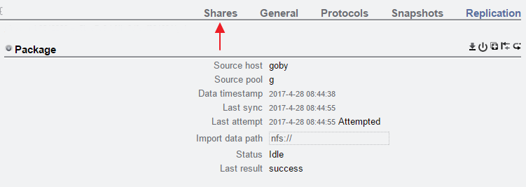

レプリケーションパッケージ内のレプリケーションスナップショットをクローニングするには、次の手順を使用します。
これにより、パッケージのレプリケーション更新が完全に無効になります。それにより、進行中の更新がすべて取り消され、ソースアプライアンスからの新しい更新は失敗します。
をクリックして、レプリケーション更新を無効にします。

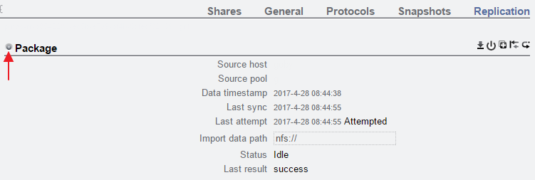

左側のステータスアイコンは、パッケージのステータスを示します。
この同じ電源アイコン
を使用して再度有効にするまで、パッケージは無効のままです。

左側のステータスアイコンが、レプリケーション更新が有効になったことを示す緑色であることを確認します。
