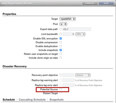

  1. 潜在的ソースを構成します。
    次の BUI の図に示すように、潜在的ソースは、プロジェクトレベルのレプリケーションアクションで構成できます。
    レプリケーションアクションの構成変更は、レプリケーション更新の一部として伝播されます。このような構成変更が複数ターゲットグループのすべてのメンバーに同時に配信されることは保証されません。
    image:BUI での潜在的ソースの構成の図

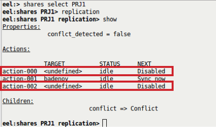

    CLI を使用したソースでのバインドされていないアクションの表示
    1. 適切なプロジェクトを選択します。
    2. そのプロジェクトの replication サブノードに移動します。
    3. 次の図に示すように、show コマンドを使用してアクションを表示します。バインドされていないアクションには <undefined> ターゲットがあります。
    image:CLI でソースのバインドされていないアクションを表示する場合の図

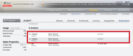

    BUI を使用したソースでのバインドされていないアクションの表示
    1. 適切なプロジェクトを選択します。
    2. 「レプリケーション」をクリックします。
    3. バインドされていないアクションには未定義のターゲット (<なし>) があります。
    image:BUI でソースのバインドされていないアクションを表示する場合の図

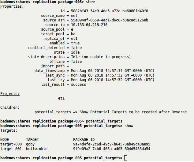

潜在的ターゲットのモニタリング
潜在的ソースのレプリケーションパッケージでは、潜在的ターゲットのリストが表示されます。逆転中に、元のソースに戻すようにレプリケートするアクションに加え、潜在的ターゲットに対するアクションが作成されます。リストには、対応するターゲットのターゲット名または IP アドレス、およびパッケージ ID が含まれます。
次の CLI の図に示すように、潜在的ターゲットをモニターできます。

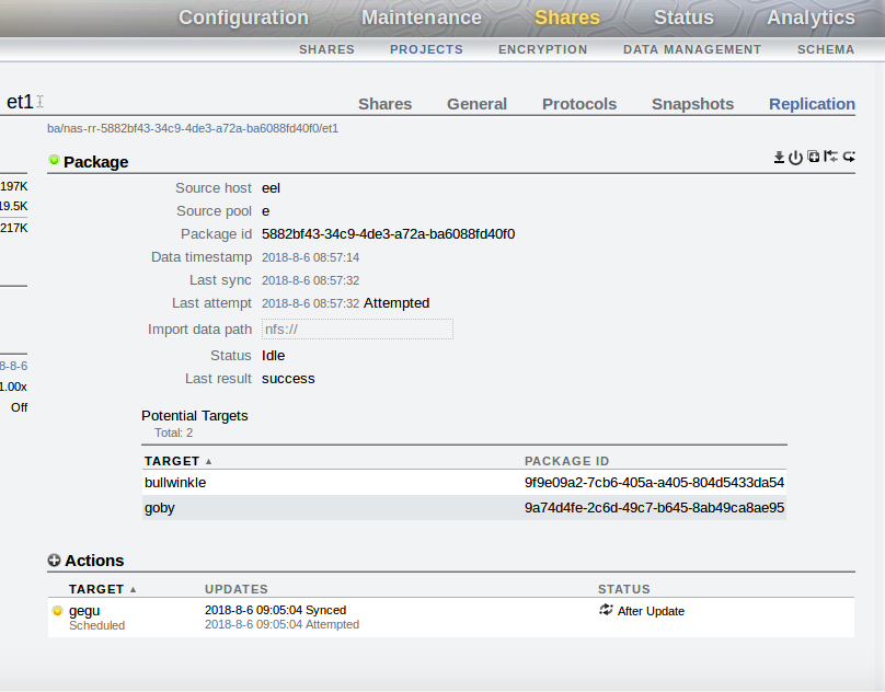

次の BUI の図に示すように、潜在的ターゲットをモニターできます。
image:BUI での潜在的ターゲットのモニタリングの図

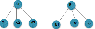

任意の時点で複数ターゲット逆転グループに存在できるのは、1 つのソースのみです。次のシナリオに示すように、複数のソースが存在すると競合が発生する可能性があります。
  • 同じレプリケーションソースから更新を受信する 2 つ以上の潜在的ソースで逆転が実行されたときの管理エラーのため。
  • ネットワークセグメンテーションの際に、管理者は、それぞれ独自のソースを持つ複数の複数ターゲット逆転セグメントを作成するように選択できます。このようなネットワークセグメンテーションから回復したあとに、各複数ターゲット逆転セグメントのソースは、相互に更新を送信しようとして競合が発生します。
次の図に示すように、現在、A1B の 2 つのソースがあります。
image:A1 と B の 2 つのソースの図

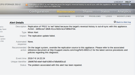

    競合の原因となったソースで発生した CLI アラートの例:
    image:CLI で競合の原因となったソースで発生したアラートの図
    競合の原因となったソースで発生した BUI アラートの例:
    image:BUI で競合の原因となったソースで発生したアラートの図

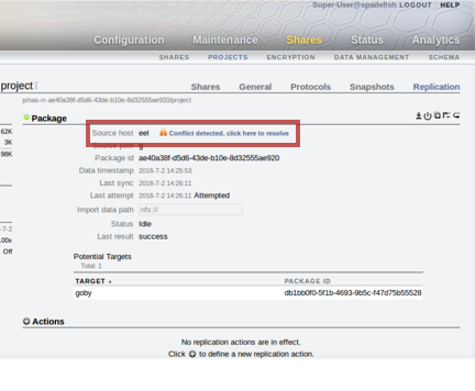

ソース: BUI を使用した競合の解決

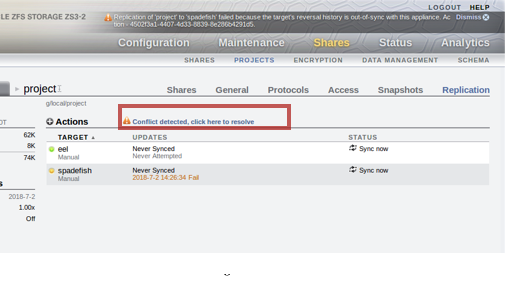

  1. 正しくないソースで、意図しない逆転によって作成されたプロジェクトを選択します。
    次の図に示すように、競合通知が表示されます。
    image:BUI での競合通知 (ソース) の図

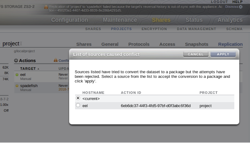

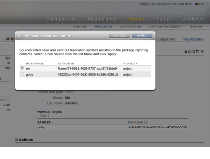

  3. 次の図に示すように、競合通知をクリックしてレプリケーション競合解決のダイアログボックスを開きます。
    image:BUI でのレプリケーション競合解決のダイアログボックス (ソース) の図
  4. 正しいソースを選択して「適用」をクリックします。
    そのソースからの最初の更新によってプロジェクトがレプリケーションパッケージに変換され、そのソースからの更新に成功します。
